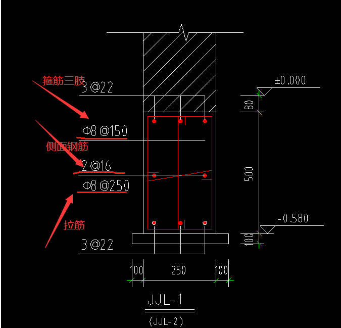

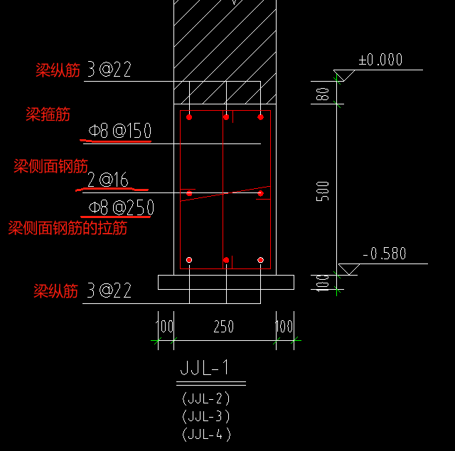

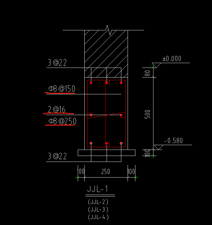

上下縱筋3C22;A8@150是箍筋,2C16是側面鋼筋,A8@250是拉筋,用基礎梁定義。

首先要確認這個是不是基礎 梁,然后再看鋼筋信息

請問一下,這個基礎梁的鋼筋怎么布置啊?
