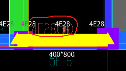

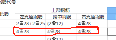

高子涵 2024-05-25 15:05:02 | 山東省 土建 | 190查看 3回答
陳工 鉆石專家
答題: 202267 被贊: 47648
輸入方法正確的。
2024-05-25 15:06:21
nh 鉆石專家
答題: 135065 被贊: 27868
是的,是這樣
2024-05-25 15:12:07
陽光雨 白銀專家
答題: 399 被贊: 113
可以這樣設置,也可以在上部鋼筋輸入設置
2024-05-25 15:14:49
