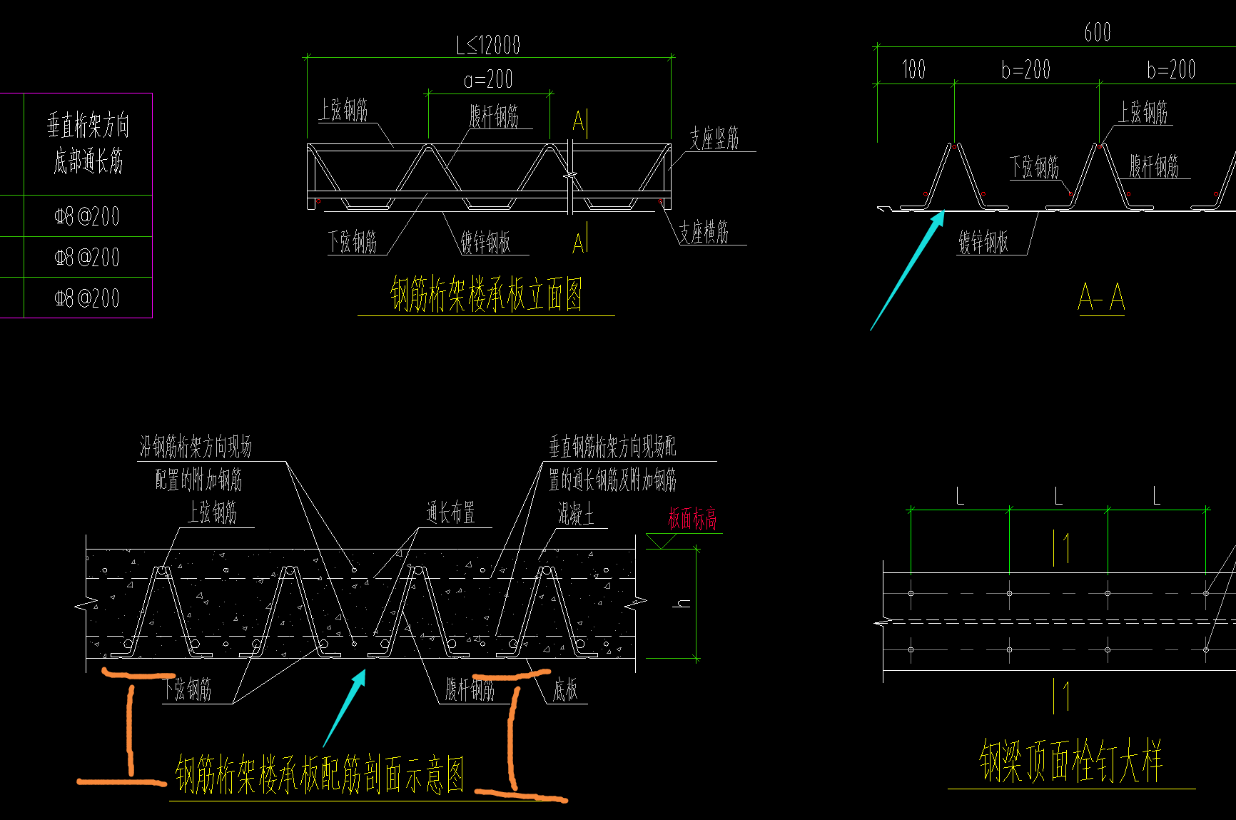

  • 請問老師,可以這樣做嗎?
    鋼結構,樓板是鋼筋桁架板,就是底部是鋼板,上面是混凝土的那種。裝修設計部分房間為原頂刷無機涂料,合理嗎?鐵皮上能刷涂料?還有,鋼梁不漏在外面嗎
    鋼結構
  • 底不用裝修的。
    2024-05-25 09:07:44
  • 梁、板一起噴,不影響的。只是對無機涂料的要求會更高
    2024-05-25 09:08:12
  • 鍍鋅鋼板不做裝修做法也可以的,按圖紙設計,望采
    2024-05-25 09:08:35
  • 合理的
    壓型鋼板底板一樣的可以刷的
