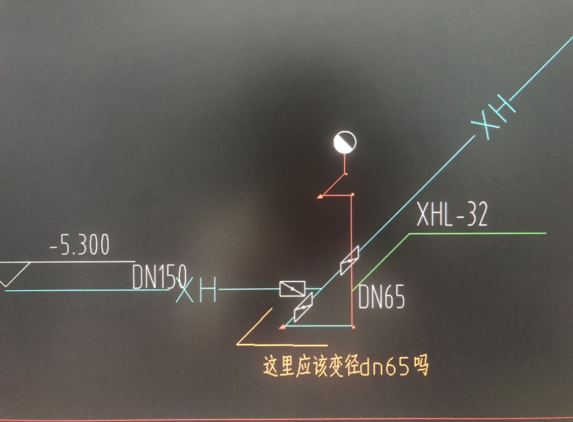

龍貓 2024-05-23 16:43:09 | 廣東省 安裝 | 158查看 2回答
請老師們幫忙解答 謝謝

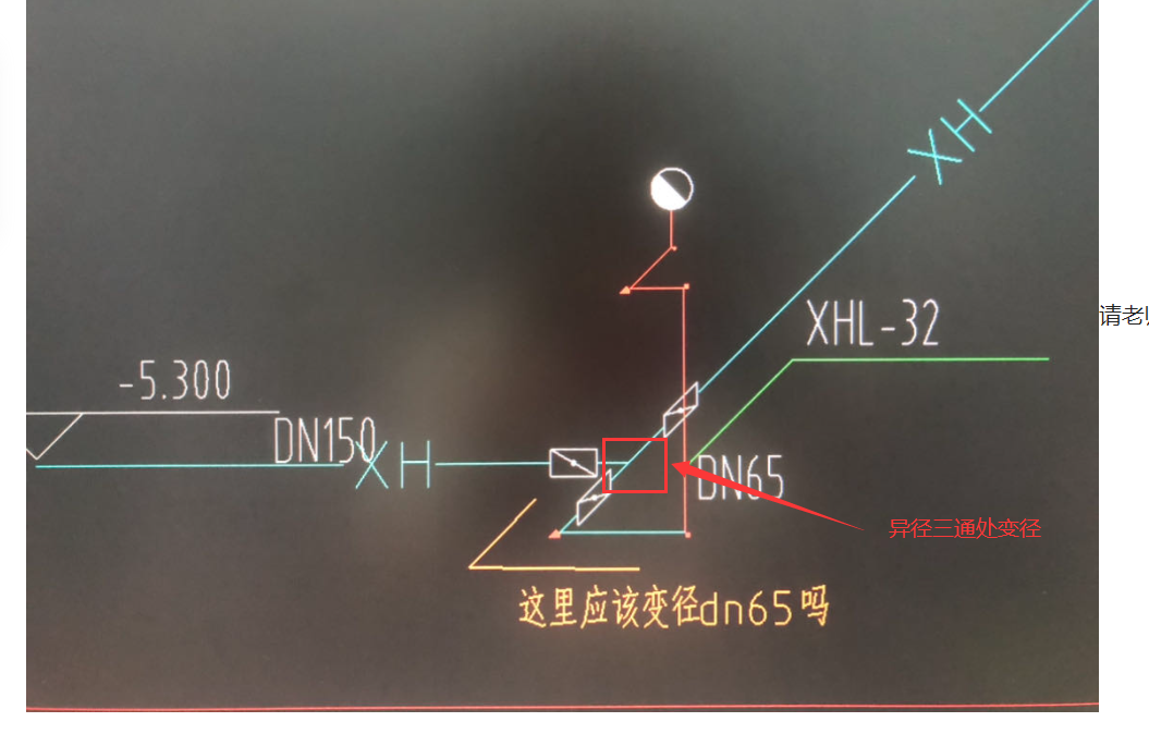

bpyzhn 專家
答題: 2263 被贊: 671
是的,在異徑三通處變徑
2024-05-23 17:04:06
陳柱 白銀專家
答題: 2524 被贊: 1605
是的。
2024-05-23 17:02:22
