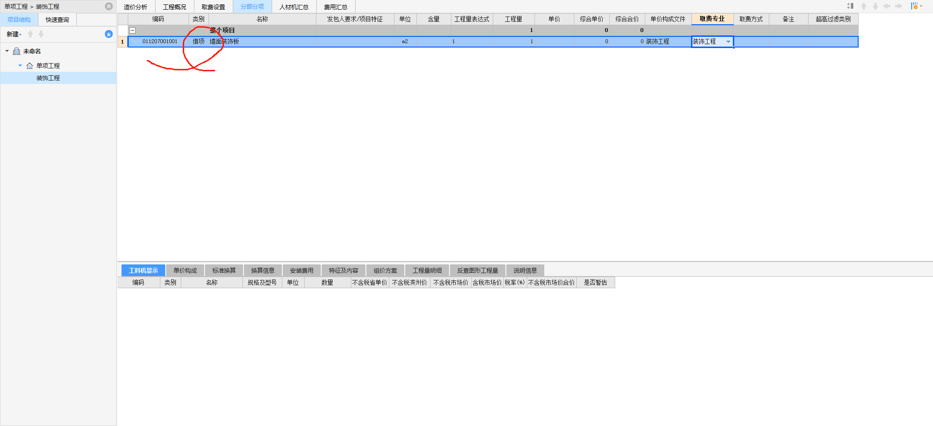

  • 借項怎么調(diào)整成項啊
  • 廣聯(lián)達(dá)服務(wù)新干線

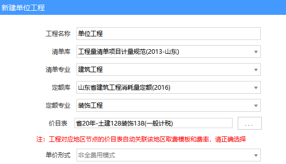

    按上圖重新建單位工程
    首次提交 2024-05-23 15:53:48  最近修改2024-05-23 15:55:36 (修改過1次)
  • 專業(yè)不對就是借
    專業(yè)對應(yīng)才是‘項’
    2024-05-23 15:55:01
  • 這個好像不能修改的
    2024-05-23 16:02:38
