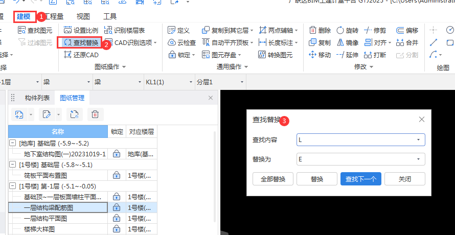

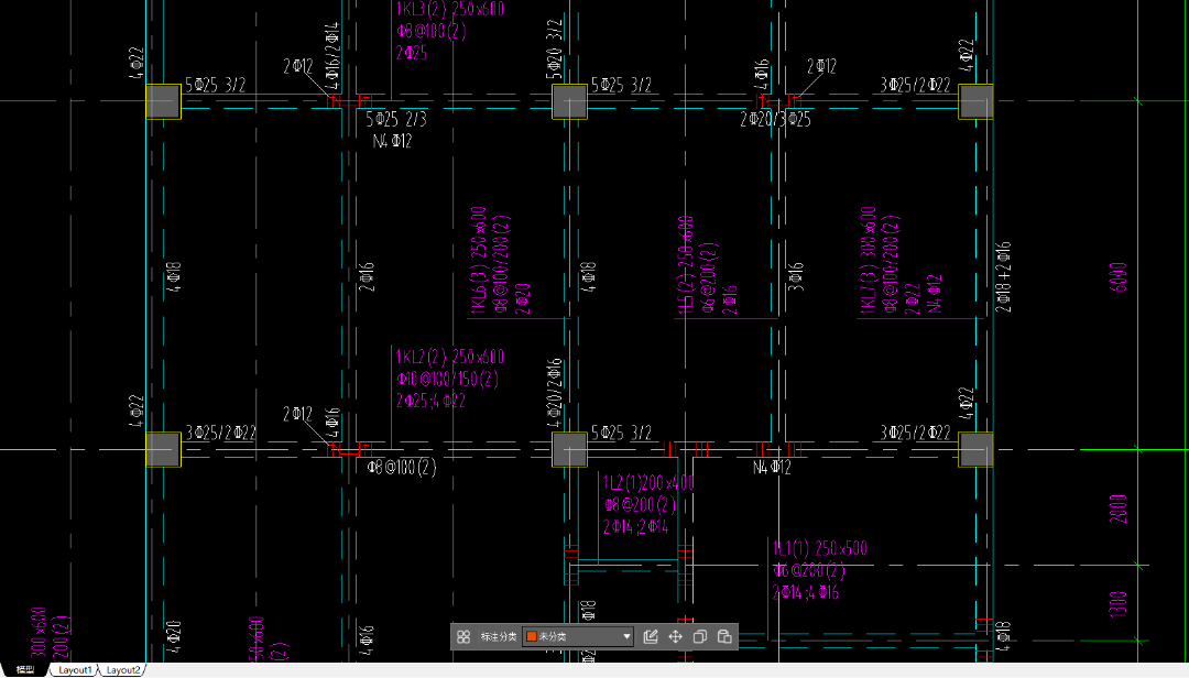

亂碼
查找替換
首次提交 2024-05-23 12:03:14 最近修改2024-05-23 12:05:16 (修改過1次)
造價領域 白銀專家
答題: 2412 被贊: 1480

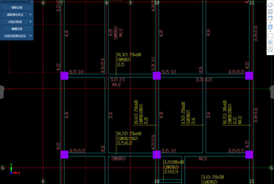

查找替換,L換成E就可以智能識別了,望采納。
