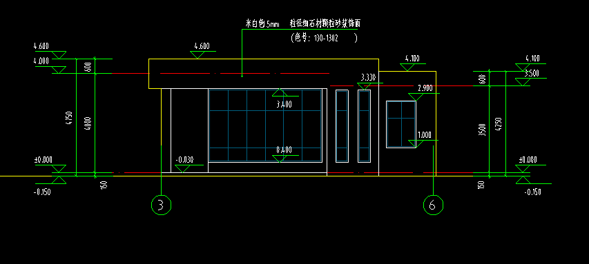

  • 請問樓層設(shè)置里怎么寫啊,第一層屋面3.5+0.6,第二層屋面底標(biāo)高直接就4.1了
    除了首層其他的又不能直接改底標(biāo)高,可是圖里第二層底標(biāo)高應(yīng)該是4啊
    首層
  • 層高,一般按柱墻梁板構(gòu)件高度。
    屋面上0.6的女兒墻跨層了

  • 這種情況按一側(cè)的標(biāo)高設(shè)置樓層,另外一側(cè)的的構(gòu)件按實(shí)際標(biāo)高調(diào)整即可
    2024-05-23 10:28:01
  • 按照結(jié)構(gòu)圖設(shè)置樓層;
    2024-05-23 10:31:12
  • 第一層層高按4m,第二層為0.6,局部3.5m標(biāo)高的可在第一層畫構(gòu)件時修改高度即可
