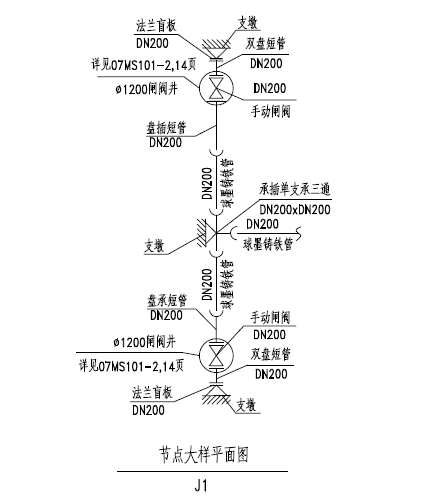

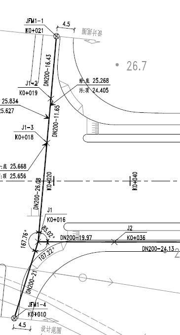

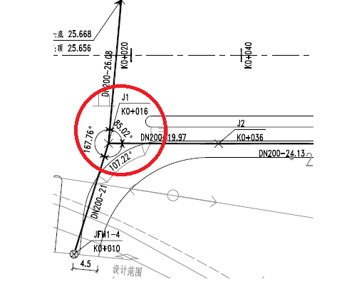

  • 請高手指點:半圓符號指的什么意思,J1是井、J1-2和J1-3也是井嗎,謝謝

  • 半圈指承插口
    J通常是井,具體看圖紙說明

  • 半圓符號指的承插式管道承插口的意思,J1是井、J1-2和J1-3也是井。

  • 不是井,是管道的編號

  • 管道接口

  • 鑄鐵管與閥門連接,必須要有帶法蘭盤的承插口短管。
    半圓就是承插口短管,見下面截圖;
