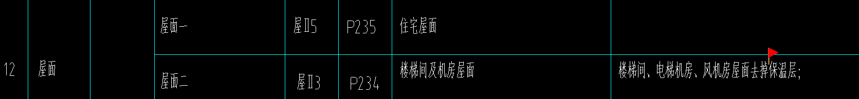

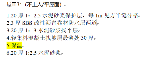

    樓梯間、機房屋面不做保溫,那屋面3做法如下圖應該刪除6條做法中的哪幾條?

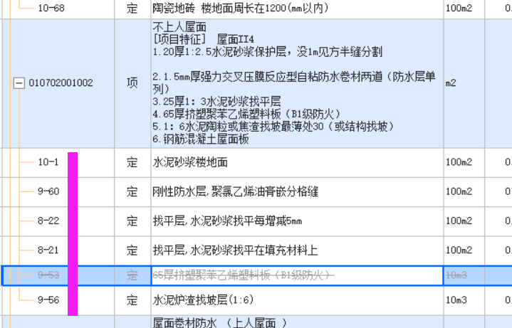

    列清單沒法選010803001,那該選0107002001還是什么?

    你好,刪除5.條就可以。清單可以選擇0107這個就可以。看圖,可以參考哈答疑解惑

  • 可以套用水泥砂漿找平層,混凝土墊層 換算混凝土主材,水泥砂漿找平層,屋面瀝青卷材防水層和水泥砂漿找平層的定額子目 。
