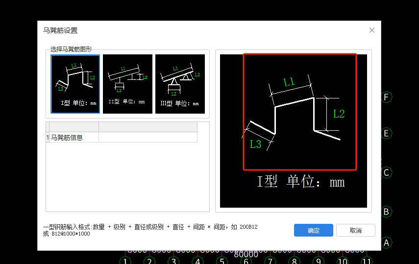

請問馬凳筋的L1L2L3值是多少
請問馬凳筋的L1L2L3值是多少,其中求L1的板筋間距是指哪個數(shù)值
請問馬凳筋的L1L2L3填多少

沒有施工組織設計,馬凳筋怎么設置,怎么確定間距和L1.L2.L3
筏板馬凳筋的長度在圖紙哪里找(L1,L2,L3的長度在圖紙哪里找)
