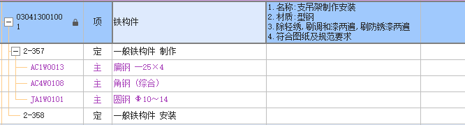

幫忙看一下 定額套的對不對
爍楠科技 鉆石專家
答題: 69601 被贊: 89268
除銹刷漆未套定額
