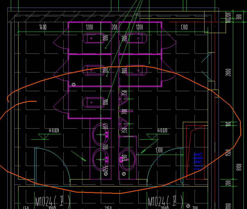

建筑完成面比其他樓層完成面底2cm。

衛生間一般因為有防水
都會比正常的地面低

是的,指該處地面比0.00低0.02
