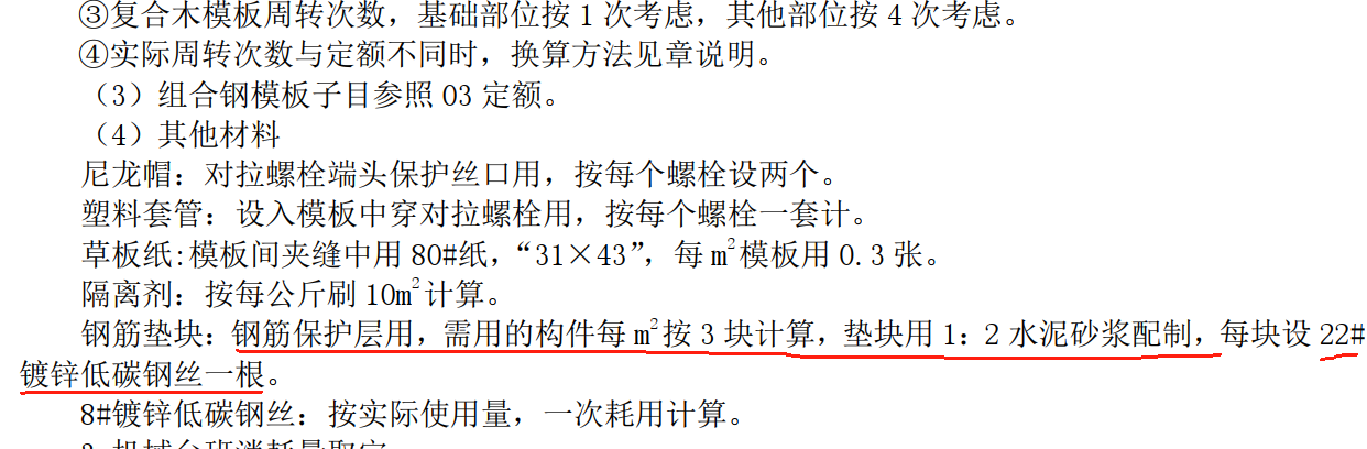

    請(qǐng)教老師:山東03和16消耗定額模板含量都包含了鋼筋墊塊的材料費(fèi),為什么16消耗定額在鋼筋工程里增加鋼筋間隔件子目,是否是重復(fù)結(jié)算了,請(qǐng)專家老師賜教!

  • 鋼筋間隔件16定額只計(jì)算模板子目里不含1:2水泥砂漿的,18-1-56/18-1-92都含了,所以這倆不計(jì)算鋼筋間隔件工程量

  • 剪力墻和矩形柱的模板定額里沒有包含墊塊,可以計(jì)算鋼筋間隔件;
    基礎(chǔ)、墊層、梁板的模板定額里都包含水泥墊塊了
