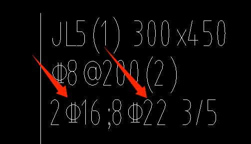

  • 想問一下這根基礎聯系梁平法標注 上部鋼筋和下部鋼筋分別是多少
    聯系梁

    基礎梁下部鋼筋2C16,上部鋼筋8C22 3/5。
    2024-05-20 16:10:10
  • 基礎梁和樓上是反的輸入,
    2024-05-20 16:08:49
  • 上部筋為 2c16
    下部筋為 8c22
    下部筋輸入的時候 8c22 3/5 就可以

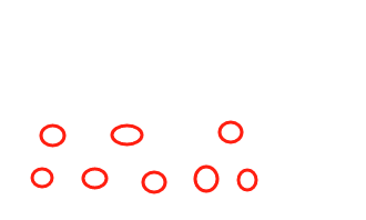

    大致是這個意思 分兩層布置 下面5跟 上面三根基礎聯系梁
    2024-05-20 16:09:27
  • 前面是上部通長筋,后面是下部通長筋
    2024-05-20 16:10:17
  • 上部鋼筋2C16,下部鋼筋8C22
    2024-05-20 16:11:32
