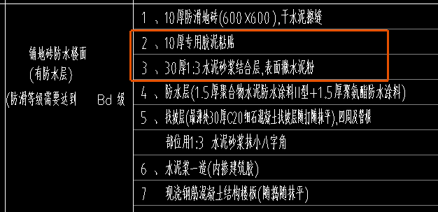

30厚1:3水泥砂漿結合層套找平層
10厚專用膠泥粘貼和10厚防滑磚按整體考慮套地磚粘結相應子目
2024-05-23 14:26:34
請問老師 地面做法中水泥砂漿結合層這個做法要不要套定額呢
請教老師 像這種做法很少的 30厚1:3水泥砂漿結合層要不要套定額呢
因為·經常說結合層這種意境包含在定額里面了 單這個要怎么套呢 就不是很懂 還是只套一個水泥漿一道
