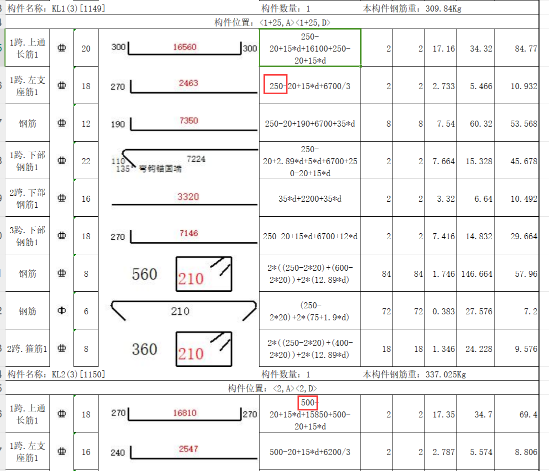

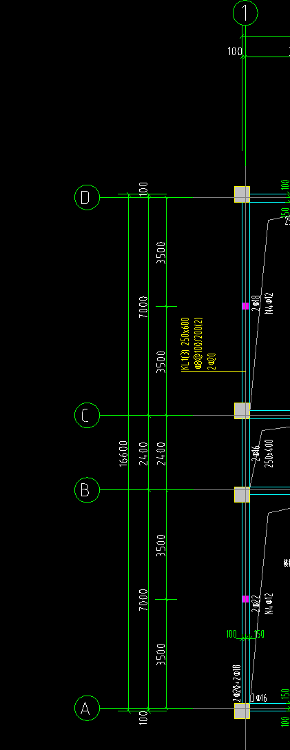

同樣是在基礎里的基礎梁為什么一個支座是0.25,一個是0.5,明明柱都是0.5*0.5截面的

查看平發表格支座寬度,不符時重提梁跨在計算

查看軸線位置是否不同【如軸線在柱中;另外的軸線在柱邊】
