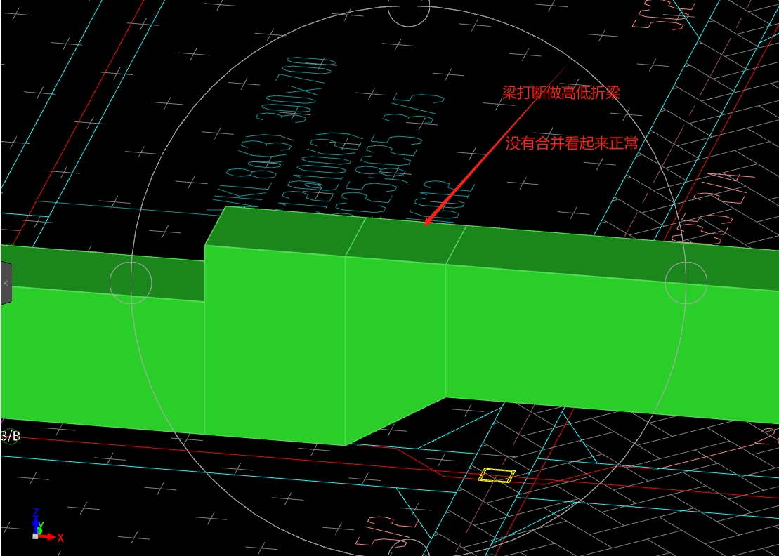

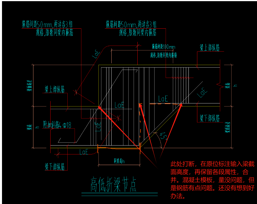

請問老師,高低梁變截面節點應該怎么畫混凝土?
nh 鉆石專家
答題: 135118 被贊: 27879
上下梁按矩形梁設置,未能計算部分在表格內手工增減計算對應的混凝土及模板等的量

2024-05-19 21:25:33 補充有一部分混凝土是重疊的,還有45度放坡的位置,混凝土要怎么計算呢
