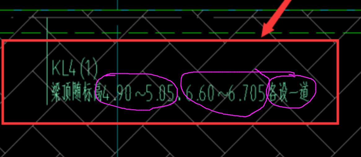

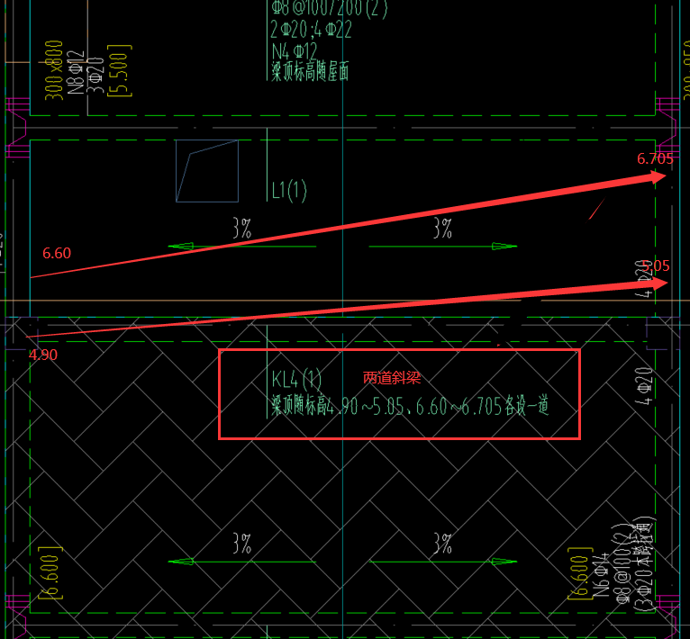

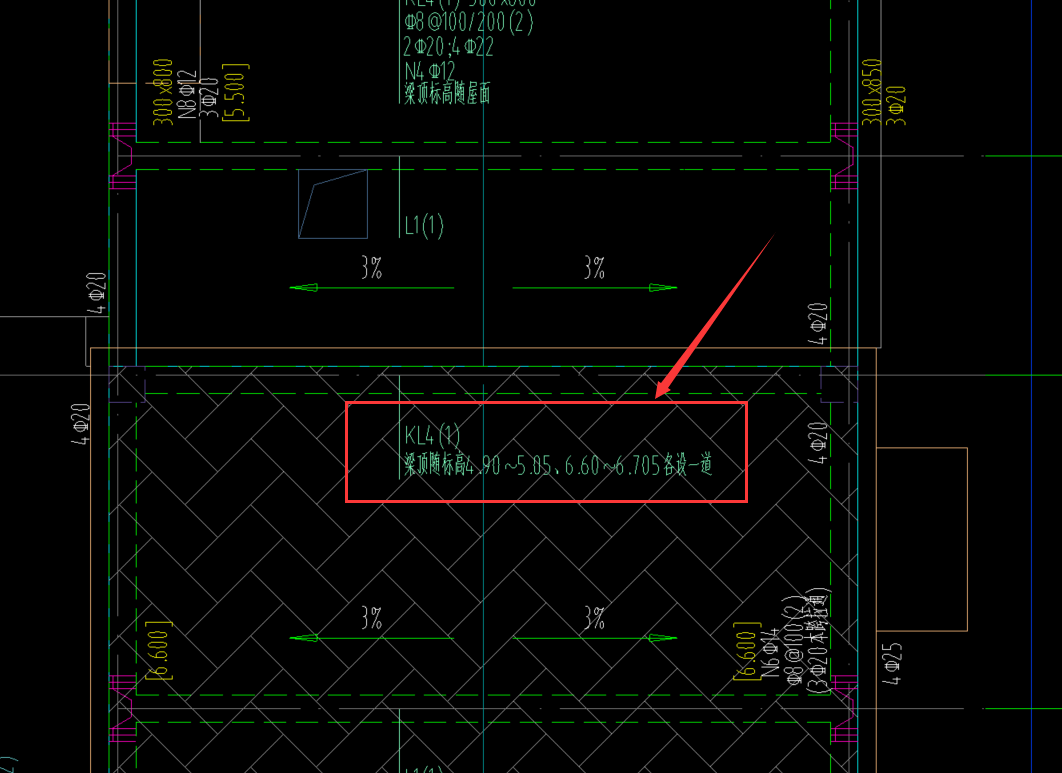

  • 老師好,這2根梁頂標高到底是多少???
    標高

  • 梁是斜的頂標高
    2024-05-17 16:04:11
  • 這是斜梁
    2024-05-17 16:04:20
  • 設置好起點標高,,,,,終點標高,,,,,是斜的。
    2024-05-17 16:05:56
  • 答疑解惑
    2024-05-17 16:06:18
  • 這個是兩個層次屋面板、是“結構找坡”,首先繪制兩塊屋面板(有高差),坡度調整后,上下均按梁“平齊板頂”即可(下對下板、上對上板)。注:KL4(1)是兩根重疊梁“有距離”,上下都是“折梁”吧,兩個屋面交接處的框架梁
    2024-05-17 16:16:46
  • 是二道斜梁
