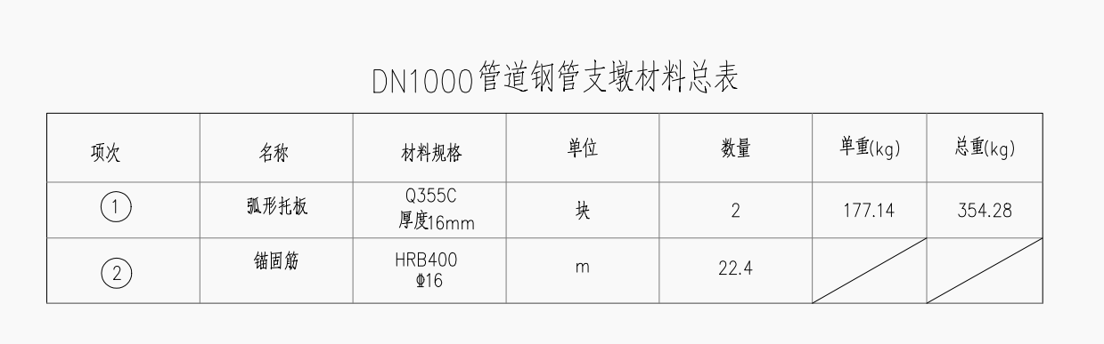

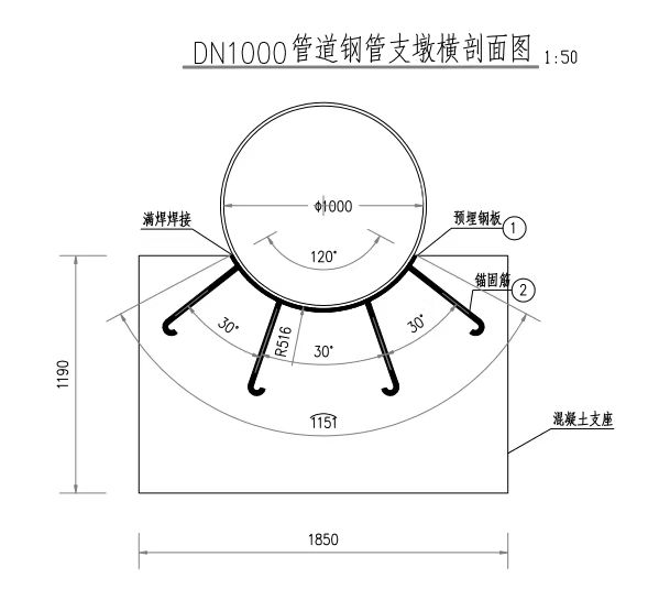

這種鋼材支墩套什么定額
楊華 黃金專家
答題: 5964 被贊: 1895
建筑工程中混凝土預埋鐵件;
