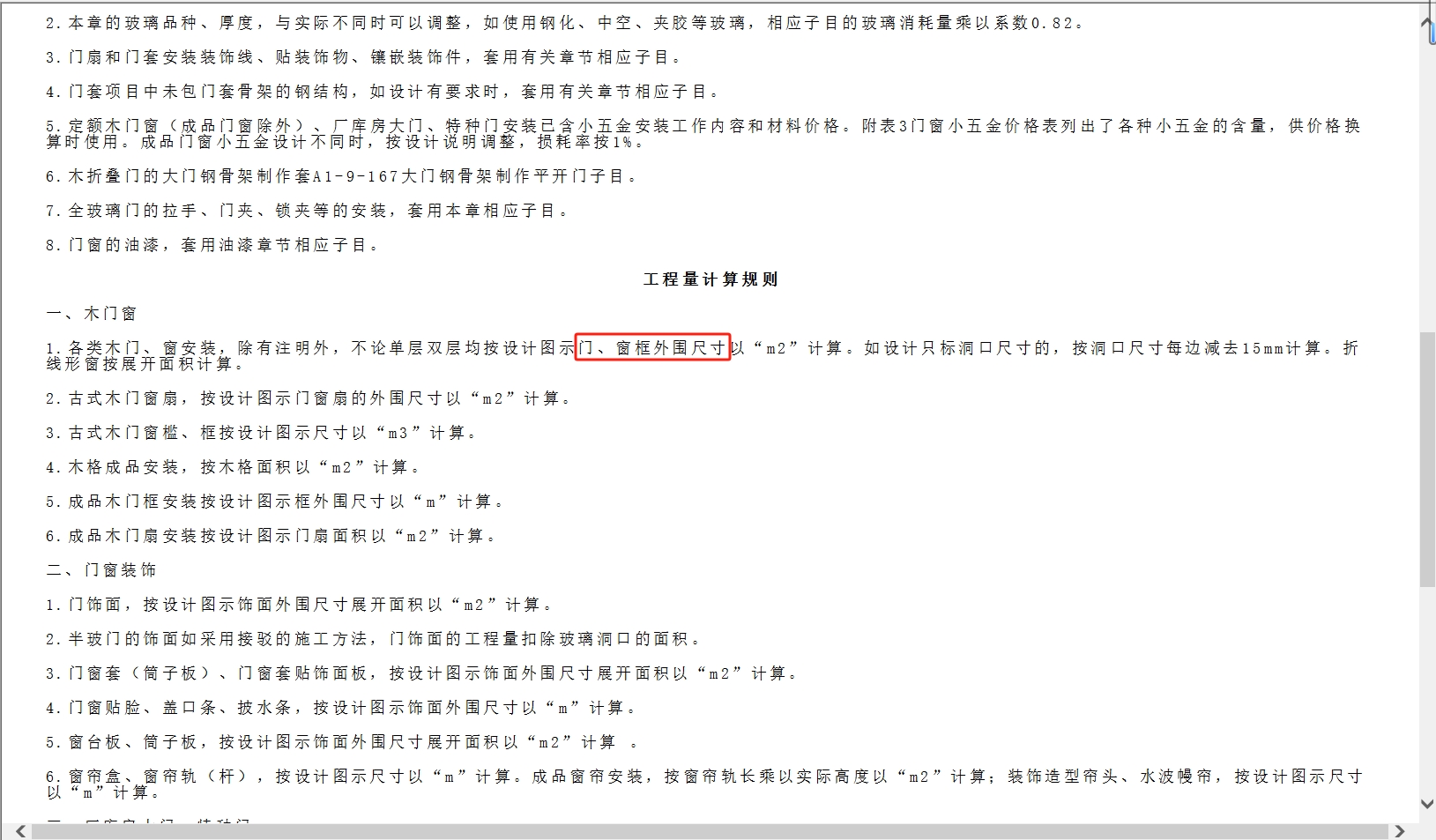

  • 門框外圍尺寸是不是減掉門框所占的面積?
    框外圍尺寸
    外圍
    2024-05-16 17:31:05 補充
    如果不用扣除,那定額中后面的這句"如設計只標洞口尺寸的,按洞口尺寸每邊減去15mm計算。"怎么理解?
    不扣減的,就是圖紙標注的尺寸-15計算,這個15的扣減的抹灰厚度
    首次提交 2024-05-16 17:29:17  最近修改2024-05-16 17:32:08 (修改過1次)
  • 設計標的洞口尺寸,按規則需要減15mm
    框外圍凈尺寸嘛,不含打膠的
