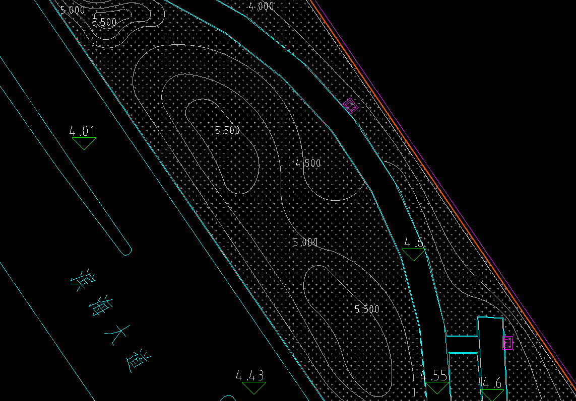

  • 綠地起坡造型如何計算
    答疑解惑廣聯達服務新干線
  • 粗略計算:綠地起坡底面積*地勢高差*1/3這樣子計算就行(針對異形地勢)
    或者:綠地起坡底面積*平均地勢高度
    2024-05-16 15:54:41
  • 分區域、分段、分層計算比較準,還可以按進場土方計算,認可回答請點贊 全是免費進行的,99%問題都有答案,找個懂行人問問就明白了,一本講透手把手帶你學習園林綠化預算-服務新干線建筑課堂  https://jzkt.fwxgx.com/courses/18114.html
