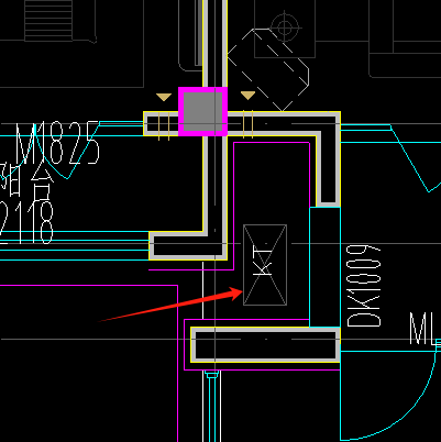

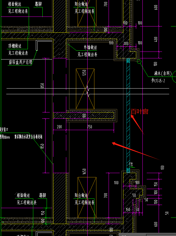

  • 帶百葉窗的空調板是否計入建筑面積
    百葉窗建筑面積
  • 和室內不相互連通,不用計算建筑面積。
    2024-05-16 11:16:30
  • 規則對于擱置空調板是不計算建筑面積
    2024-05-16 11:16:39
  • 不與室內聯通的空調間不計算建筑面積
    2024-05-16 11:17:55
  • 不計算
