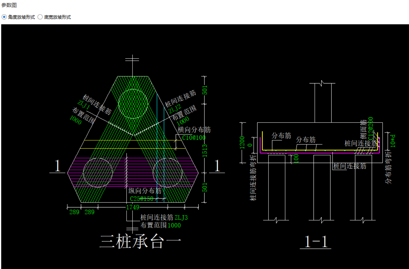

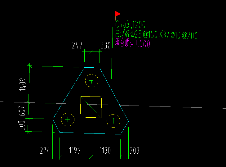

8C25是在參數承臺屬性的連接鋼筋輸入,8條鋼筋是有7個間距150,布置范圍輸入1050,C10@200是樁間連接鋼筋的分布筋,就是要在屬性其它鋼筋里編輯
