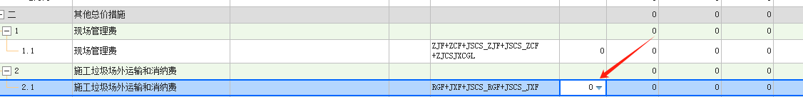

  • 清單中已經(jīng)套垃圾消納外運(yùn)定額了,,措施費(fèi)中此項(xiàng)是否仍還需要記?。?
    記取

  • 如果是投標(biāo),需要在措施費(fèi)這里記取,分部分項(xiàng)的不應(yīng)該記取才對(duì)
    2024-05-14 11:43:30
  • 不能重復(fù)記取
    2024-05-14 11:54:59
  • 一般情況是不能重復(fù)計(jì)取的
    主要是看你清單里是只計(jì)算的土方部分的還是全部的建筑垃圾的,這個(gè)位置應(yīng)該是全部的施工垃圾,
    2024-05-14 12:00:02
  • 2021消耗量標(biāo)準(zhǔn),不能套子目計(jì)算了,
    需要再箭頭處輸入費(fèi)率。
    更不能重復(fù)計(jì)算。
