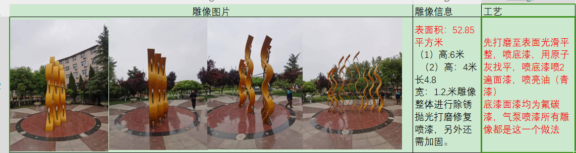

愛學習的小王 2024-05-14 10:46:20 | 河北省 土建裝飾招投標預算 | 302查看 1回答
活到老學到老 專家
答題: 513 被贊: 97
在金屬表面噴漆可以有用安裝定額刷油、絕熱、防腐蝕分冊刷油章節中的噴漆子目,若沒有對應的油漆子目,套用刷涂子目,人工乘以系數0.3,材料用量乘以2;增加噴涂機械費用。定額有解釋的。
2024-05-14 10:47:49
