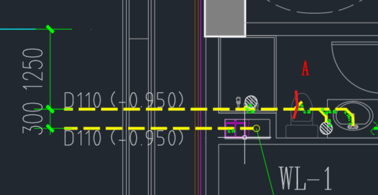

  • 一層排水圖
    立管1.從別人的算量看在馬桶處變成50的管了,請問是怎么看的呀?圖紙說明中我看也沒有呀。2.這里的立管是4*0.95嗎?看其他人算的是4*0.5
  • 看系統(tǒng)圖
    2024-05-14 08:44:23
  • 管徑可以查系統(tǒng)圖,一般洗臉盆和地漏用DN50的管就行。
    立管長度查圖集,一般是大于300mm
    2024-05-14 08:44:47
  • 坐便器自你畫杠處變徑為50管,直至地漏、洗臉盆。
