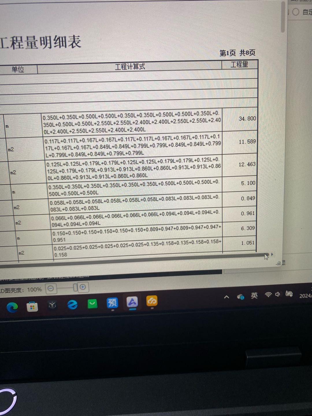

Hgnmsdz 2024-05-13 11:31:28 | 山東省 安裝安裝算量GQI | 204查看 2回答
歡樂心中飛雪 鉆石專家
答題: 133153 被贊: 42160
應該是在計價軟件中反查的
2024-05-13 11:32:42
*Q* 專家
答題: 2628 被贊: 761
最左邊,有加號,一直打開可以找到,然后雙擊
首次提交 2024-05-13 11:32:56 最近修改2024-05-13 11:33:33 (修改過1次)
廣聯達安裝算量
小小瑞老師,我的意思是我以前用2015之前的安裝算量版本,識別消防噴淋的管時,都是先新建管道(從DN25-150,設置好不同的顏色保溫等等),然后用“標識識別功能”在圖紙上選取一條CAD線和對應的DN25標識,右鍵它就選出來選項,讓我先橫管對應我設置的DN25 ,短立管(噴淋頭下返管)對應什么構建,然后他就把所有DN25的都識別了,以此類推的DN32 40...現在2017版,我還是先新建了所有管徑的管(包括顏色,保溫等等),然后點了一下表示識別,結果是沒有在出現之前的選擇,而是整張圖紙從25-150的管他一次性都識別了,但是構件里沒有用我之前建好的管,而是系統重新從25-150建立了新的,關鍵是噴淋頭的下返管也不自動生成了補充問題:謝謝 小小瑞老師了短立管的功能我剛才試了下,確實自動生成,可能是我昨天哪里出了點錯誤,一年多沒碰軟件了,發現新版好多功能整合了,顏色這個對別人可能沒什么用處,但是對我這個強迫癥來說必須要分開顏色才舒心,哈哈,剛才試了下識別完在批量選擇圖元換顏色,也可以很快完成,和舊版比各有千秋吧,可能我現在還不習慣,不過您提出的這個短立管單獨新建確實不錯,這個建議我采納了,確實之前工作中沒注意這個,但是批量刪除的話要怎么批量選短立管呢?
