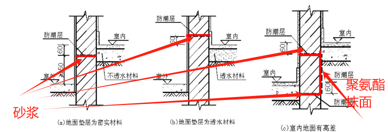

  • 沒有地下室,這防潮層還做嘛?做的話咋算量呢?
    防潮層
    有沒有地下室外墻都要做,沒有地下室的話內墻也要做,稍等我給你找個我之前回復的截圖
    算量
    砌筑材料吸水的,砌筑砂漿搞一層防水砂漿防止下面砌體吸水之后水汽接著往上面跑;室外回填土在室內標高以上的,除了要做這個隔絕以外,還要隔絕室外填土和墻體接觸導致的水汽,所以要刷防水涂料(當時回答問題的問的是聚氨酯)
    首次提交 2024-05-13 09:14:54  最近修改2024-05-13 09:16:35 (修改過1次)
  • 就是沒有地下室才做的,按墻體總長度乘以墻寬。
    2024-05-13 09:13:54
  • 這個防潮層,是在這個標高,不是混凝土結構,是砌體結構的時候才做
    做的時候,這個量,按做的墻長*做的墻厚,算對應部位墻的水平面積,區別于抹灰是垂直面積
    2024-05-13 09:23:52
  • 你好,沒有地下室需要做的。一般有地下室的話,有卷材防水不需要做的。沒有地下室那么這個肯定需要做。
    具體位置看圖答疑解惑
