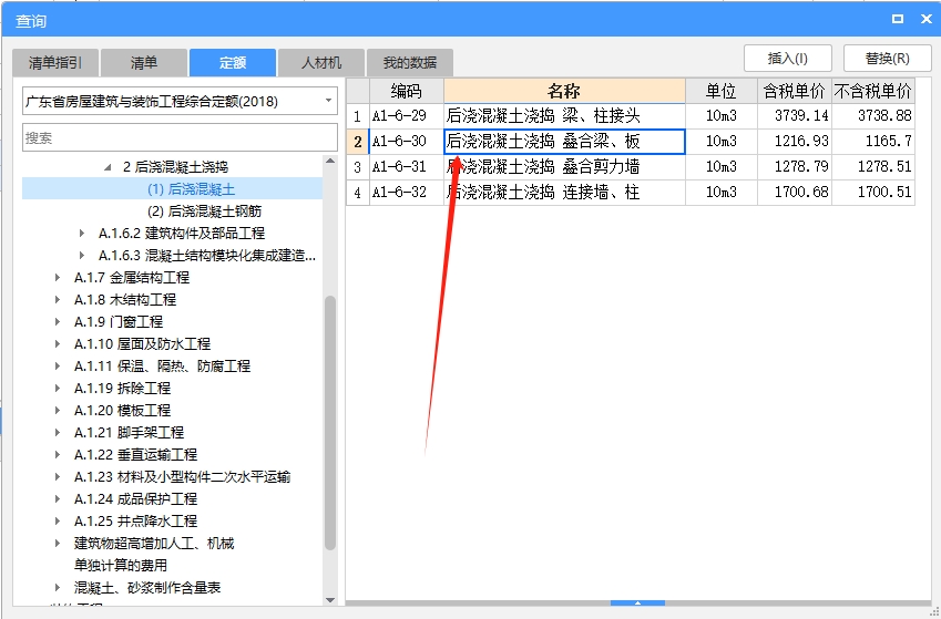

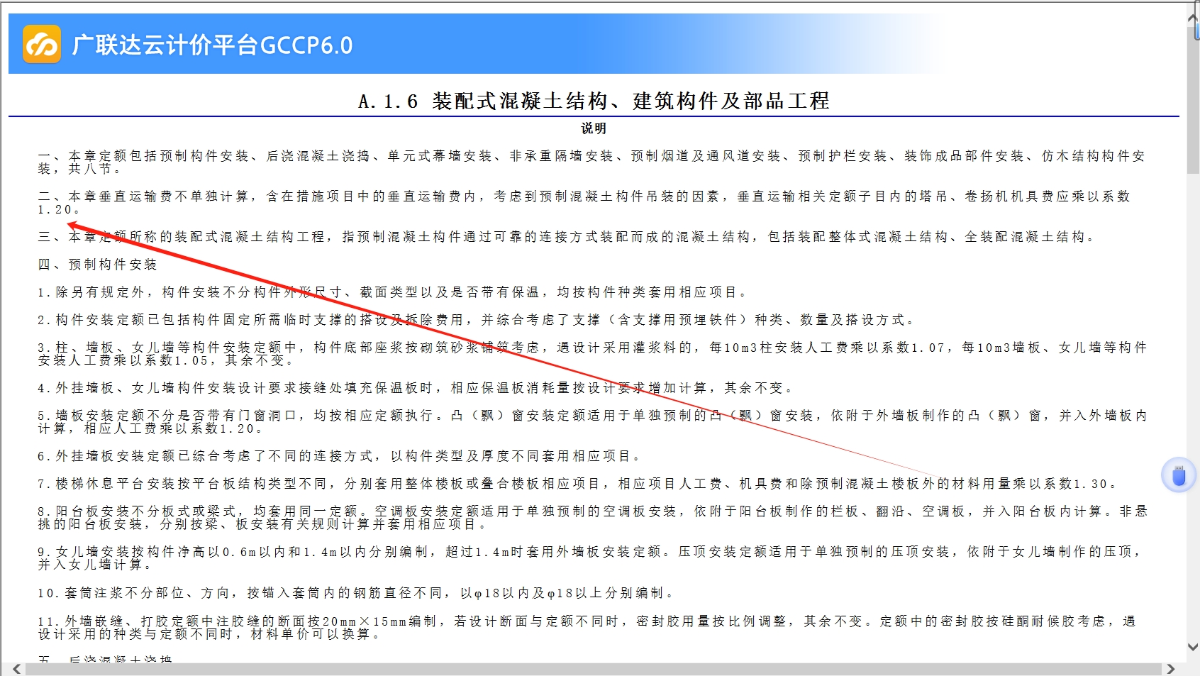

蠟筆小新 2024-05-13 08:27:13 | 廣東省 土建預算計價軟件GCCP計價軟件GBQ4.0土建計量GTJ | 182查看 2回答
清風拂面 黃金專家
答題: 2361 被贊: 541
看看當地定額說明,我省定額說明疊合板按平板計,而定額中的后澆疊合板可能指的是板縫
2024-05-13 08:49:11
zhangy 鉑金專家
答題: 101170 被贊: 73147
是的。
2024-05-13 08:28:53
