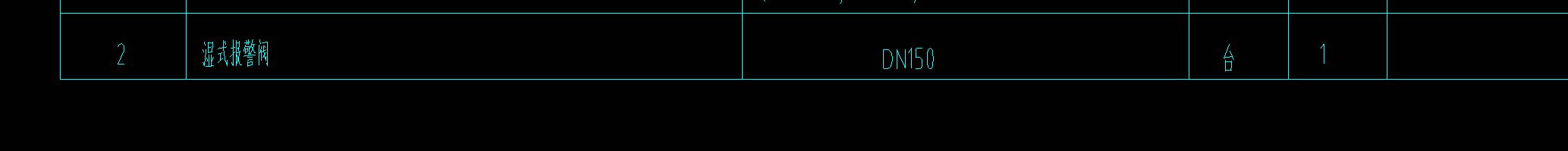

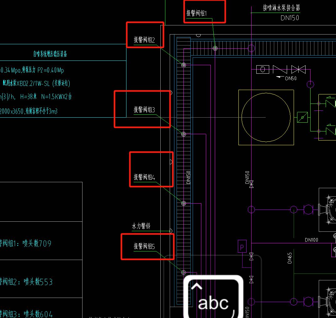

  • 報警閥組1-5就是濕式報警閥嗎 按照一組計算嗎
    計算嗎答疑解惑
全部回答 (5) 首答僅用{{minutesHtml}}
  • 5組
    2024-05-12 18:08:01
  • 每個按照一組計算
    2024-05-12 18:24:39
  • 一般濕式報警閥組包含了一個臺濕式報警閥和兩個信號蝶閥,立式大樣圖上才看得到,光憑這個平面圖看不出來,可以找設計確認
    2024-05-12 19:03:41
  • 每組是一個計價單位
    2024-05-12 19:20:35
  • 工程量是(5)組。
