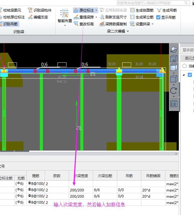

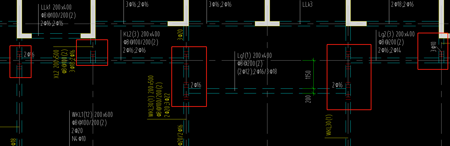

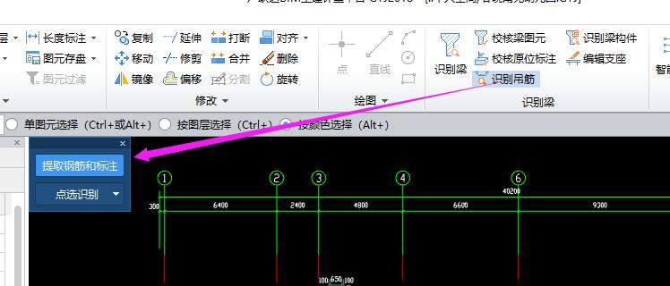

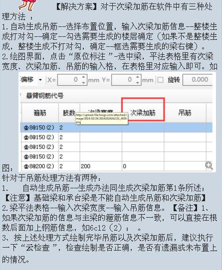

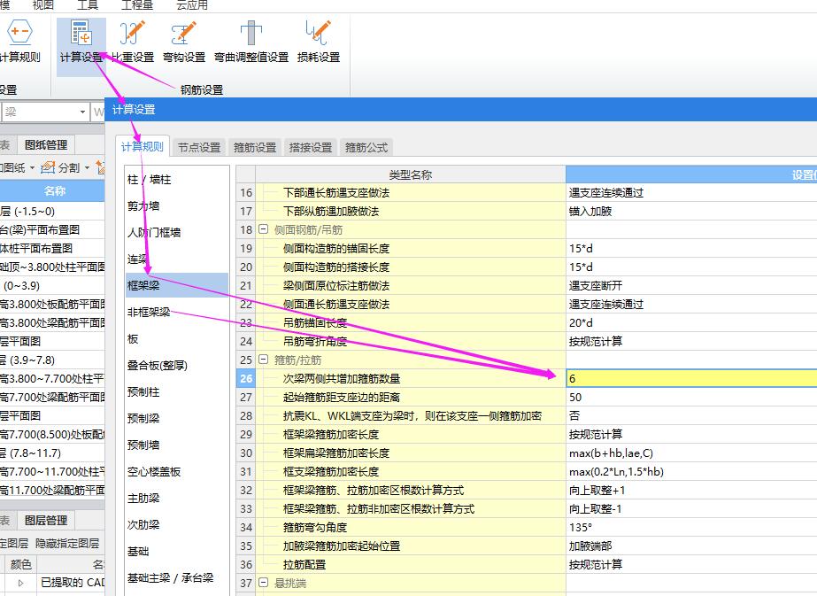

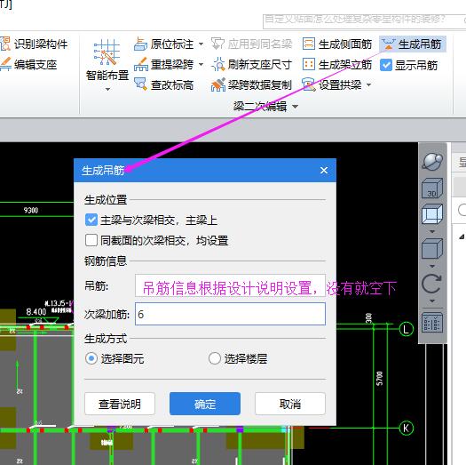

這是次梁加筋
2024-05-12 15:36:23
nh 鉆石專家
答題: 136459 被贊: 28078
是加密箍筋
2024-05-12 16:01:11
