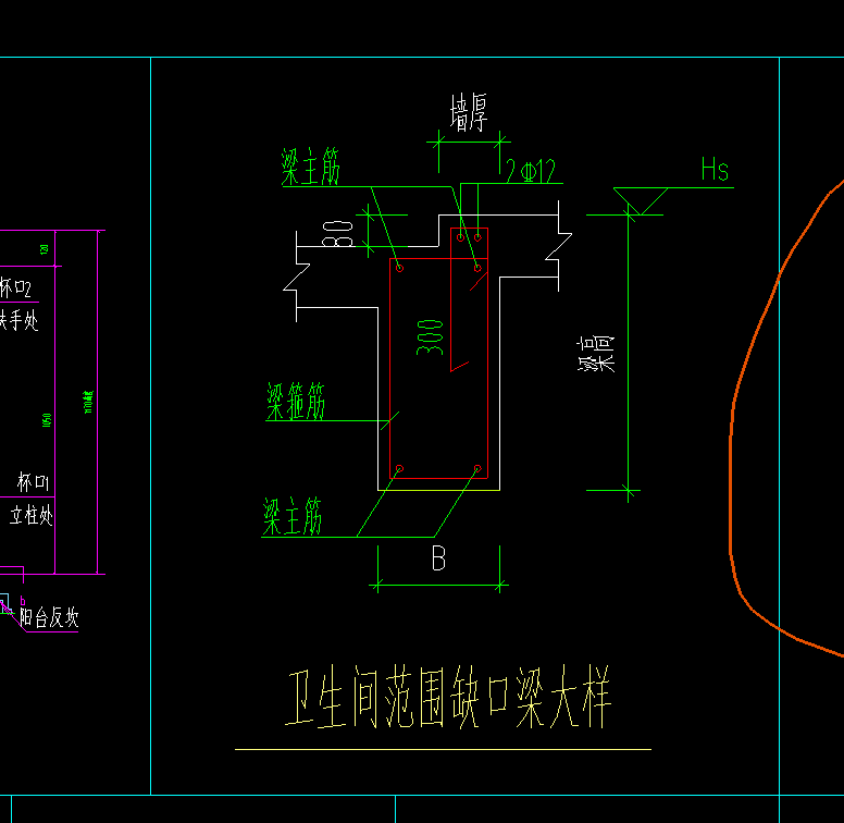

  • 請問什么是缺口梁
    答疑解惑廣聯達服務新干線
  • 是梁同相鄰板不同標高
    2024-05-12 10:40:17
  • 缺口梁是一種異形梁,就是矩形多了個缺口,有上缺口及下缺口。
    梁按截面分為矩形和異形,異型就是花籃梁和挑口梁等。一般來說,非矩形的都可歸到異形梁,包括花籃梁、十字形梁、T型梁、L型梁;梁截面多于四條邊的、四個角只要有一個不是90度的以及梁截面多于四個角(即使都是90度)的,也可以稱作異型梁。
    一般來講,缺口梁的設置是為衛生間室內地面裝修騰出各構造層所須空間,也就是預留出地面面層以下找坡、找平、防水、結合層等構造層厚度的空間。大降板(沉箱)衛生間未設置缺口梁,貼磚施工時會敲出缺口導致防水層破壞。
