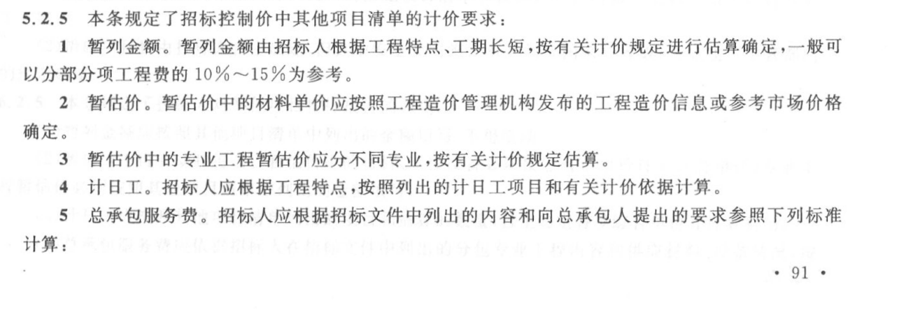

  • 山西省的暫列金額是按分部分項的10%-15%計算嗎,如果不是那該怎么計算呢
全部回答 (6) 首答僅用{{minutesHtml}}
  • 沒有固定比率系數 要按具體項目預測的
    2024-05-11 23:05:05
  • 按規范是這范圍
    2024-05-11 23:05:56
  • 暫列金額沒有比例要求,是用于未來可能發生的一筆費用,不一定會發生
    2024-05-11 23:44:53
  • 這個國標計價規范的要求,全國適用。有的地區,把暫列金設置為0,如河北雄安那邊
    暫列金額
    2024-05-12 06:32:42
  • 對自己做的投標控制價(預算),有信心的,一般按(10~15%)。
    信心不足的(錯漏較多的),按(20%),沒有硬性規定。
    暫列金不是給乙方使用的,結算時需要退還給甲方。
    首次提交 2024-05-12 06:46:36  最近修改2024-05-12 06:49:59 (修改過2次)
  • 國標2013清單價規范也是10%-15%之間。
    首次提交 2024-05-12 06:49:08  最近修改2024-05-12 06:59:02 (修改過1次)
