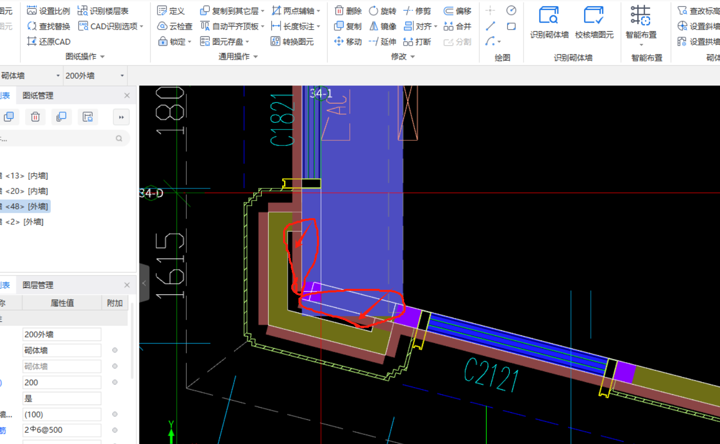

  • 這塊需要保溫嗎
  • 不用,最外邊有了
    2024-05-11 15:13:25
  • 這如果是個封閉的空腔,一般不會做。
    2024-05-11 15:15:38
  • 你好,看圖紙的設計要求,如果沒有要求,那么你就在外側做保溫就可以。
