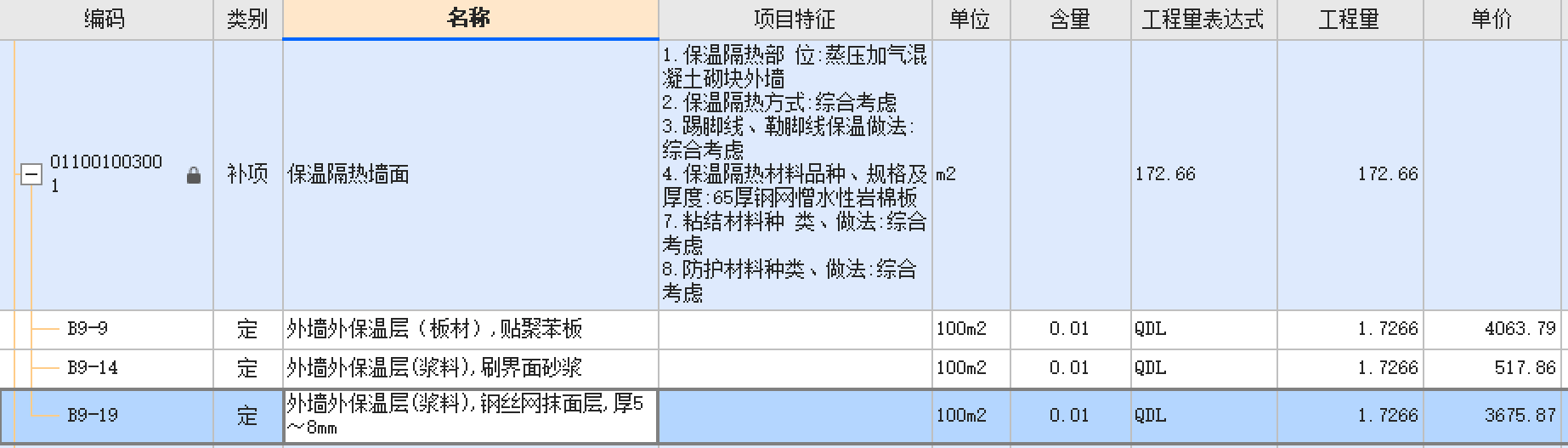

  • 保溫隔熱墻面套定額,還用套什么項目嗎,我套全了嗎
    定額
    B9-9材料不對,特征是巖棉板,你弄的是聚苯板,得換一下
    B9-19已經(jīng)含了抗裂砂漿(可以視為防護(hù)材料),具體對不對要看圖紙做法
    B9-14界面砂漿做法要看設(shè)計圖紙有沒有
    粘結(jié)材料是掛巖棉板墻面還要搞個灰餅,這個一般B9-9里面都有
    2024-05-10 17:36:32
  • 你好,按照你的清單描述。你這個B9-14多余了。因為B9-19中包含抗裂砂漿子類的內(nèi)容的。
    注意B9-9中需要換算保溫主材的。
