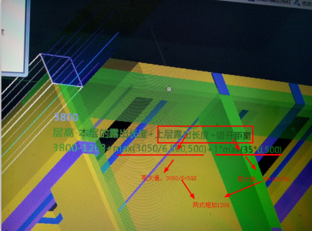

    柱鋼筋下層露出長度是怎么算的,圖為二層柱,層高3.8m,梁高750一層層高4.3米,基礎層3m,怎么得出1208,和508,求支招??
    露出長度
    梁高

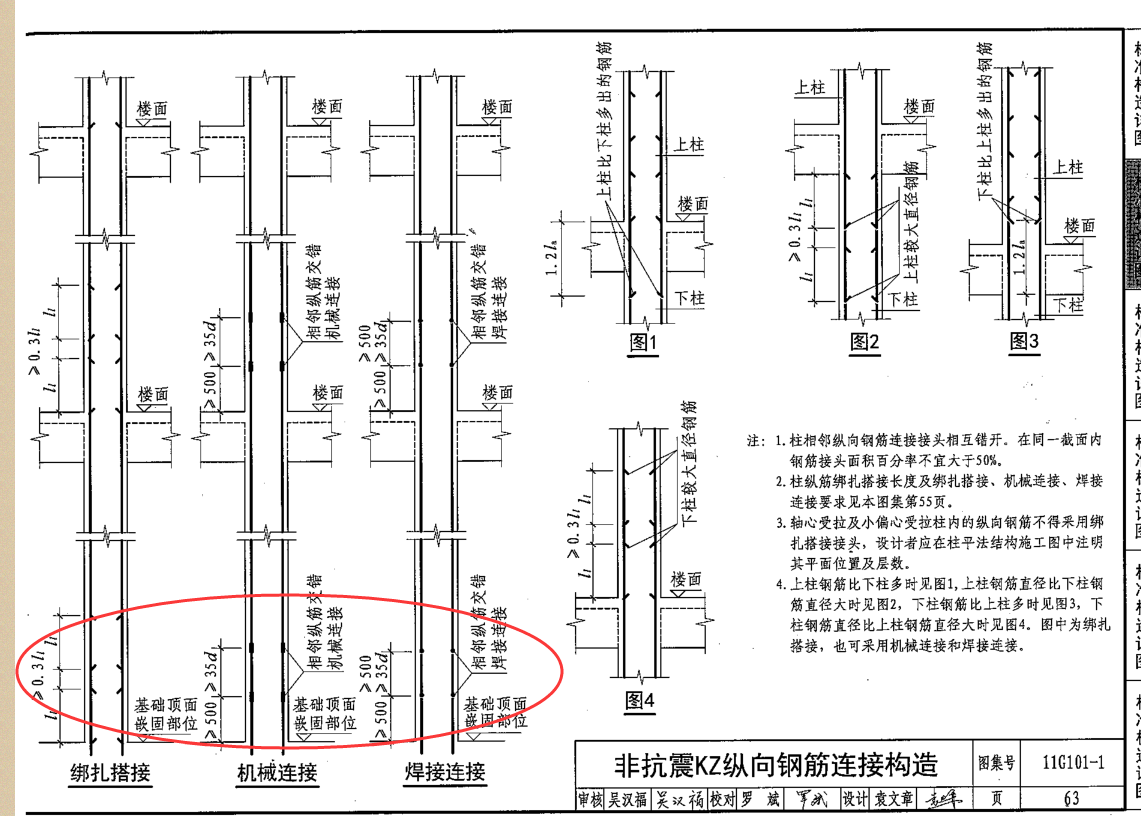

  • 如果是沒有自行進行設置,那么就是按鋼筋圖集要求進行計算的。。

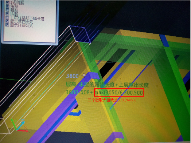

  • 柱鋼筋下層露出長度是怎么算的,圖為二層柱,層高3.8m,梁高750,二層柱凈高就是3800-750=3050mm 根據101圖集要求接頭范圍大于等于凈高/6,且大于等于500或柱截面寬度
    得出本層露出長度短鋼筋(3800-750/6=508mm,鋼筋接頭必須錯開35d,鋼筋直徑20,錯開長度就是700,加上短鋼筋508,就等于長鋼筋1208
    露出長度
