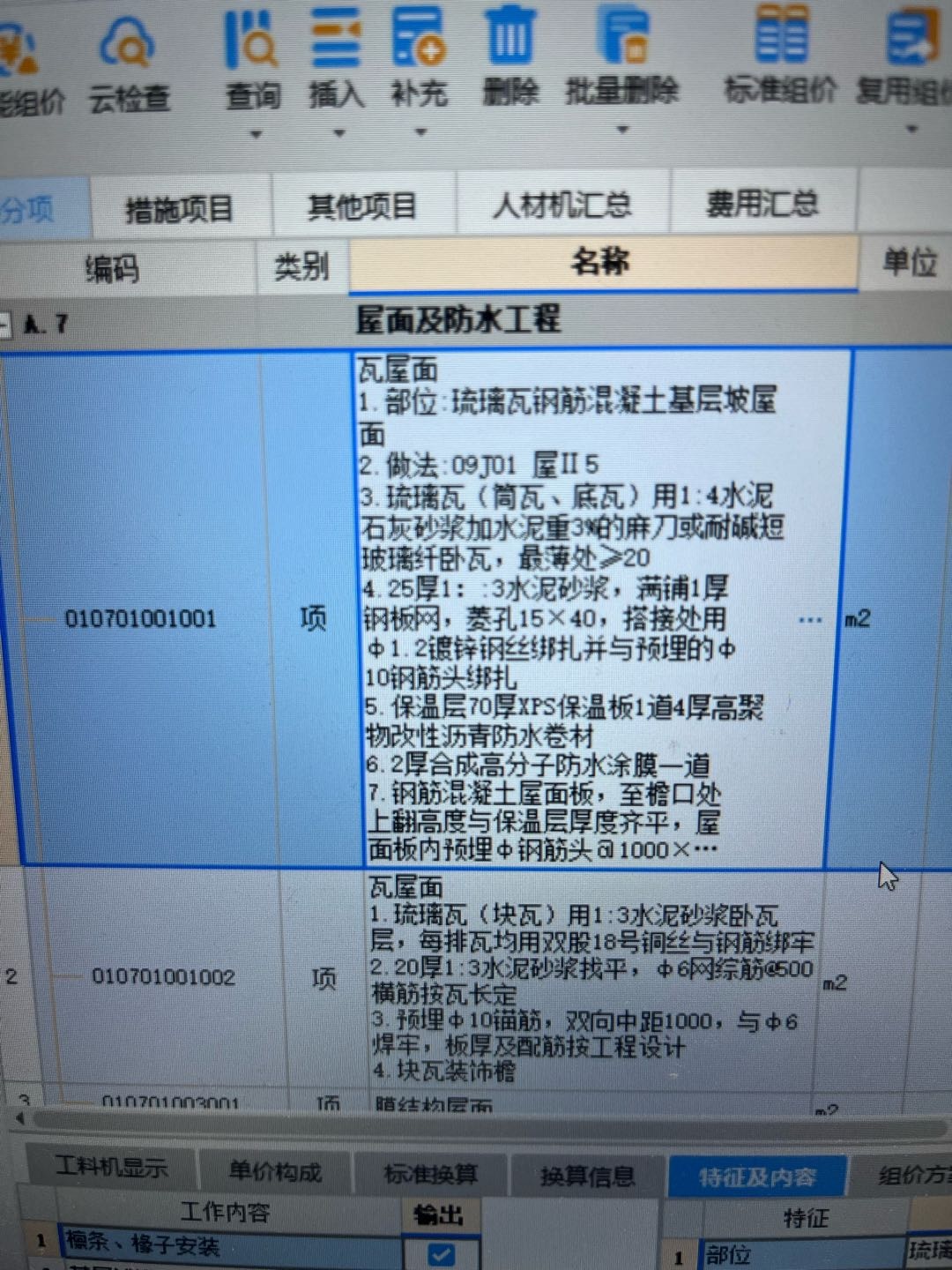

  • 有沒有好心大佬,講解一下這個怎么套定額,定額項有哪些?
    套定額
  • 我不知道陜西的具體定額編碼啥的
    大概套用幾個定額
    ①涂膜防水
    ②卷材防水(不要選熱熔施工,你看看定額應該有點粘或者滿粘,冷鋪)
    ③屋面保溫層
    ④保護層選屋面找平層定額或者樓地面砂漿定額借用
    ⑤鋪鋼板網的你選一下有沒有對應定額,沒有對應定額的話在④中增加對應材料,或者新增子目
    ⑥屋面瓦(選鋪瓦的那種定額)
    2024-05-09 17:03:34

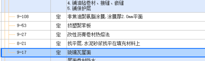

  • 你好,你這個從下到上套取:涂膜防水子目、保溫層子目、卷材防水子目、砂漿保護層(鋼板網你需要補充子目記取)、最后套取瓦屋面定額子目。怎么套定額
