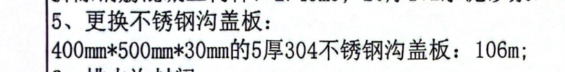

5mm厚不銹鋼鋼板:39.25kg/m2
你這個蓋板具體中需要詳細做法才能算的,應該有背楞、邊框的

查出5厚鋼板理論質量,再按鋼板面積乘以理論質量得出總重量
