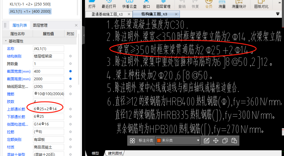

小學生 2024-05-09 09:53:00 | 廣東省 土建 | 141查看 1回答
阿古木力 黃金專家
答題: 4511 被贊: 1315
這是未注明的梁才需要的,有注明的不用
2024-05-09 10:28:09
