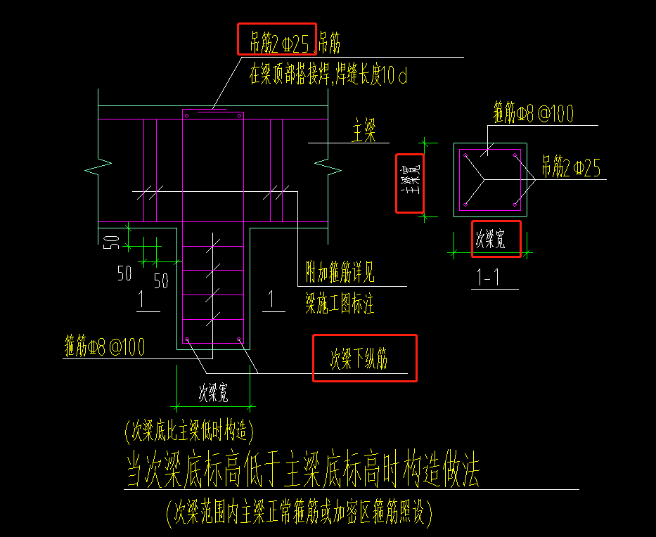

這是次梁梁底低于主梁梁底時加筋作法

2根25的這樣的吊筋目的是為了吊起1-1剖的這根下掛柱
