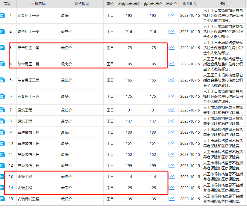

  • 各位老師 請問北京信息價中“綜合用工”和“安裝工程”分別用于什么情況呢?
    各位老師 請問北京信息價中“綜合用工”和“安裝工程”分別用于什么情況呢?如何判別何時需要繳納保險呢?安裝工程
    綜合用工一、類綜合用工二類、綜合用工三類,適用于2021消耗量標準。
    其余,適用于2012預算定額。

  • 個人理解綜合用工類適用于2021消耗量定額人工價格調整,安裝工程適用于12及以前預算定額人工調整。
