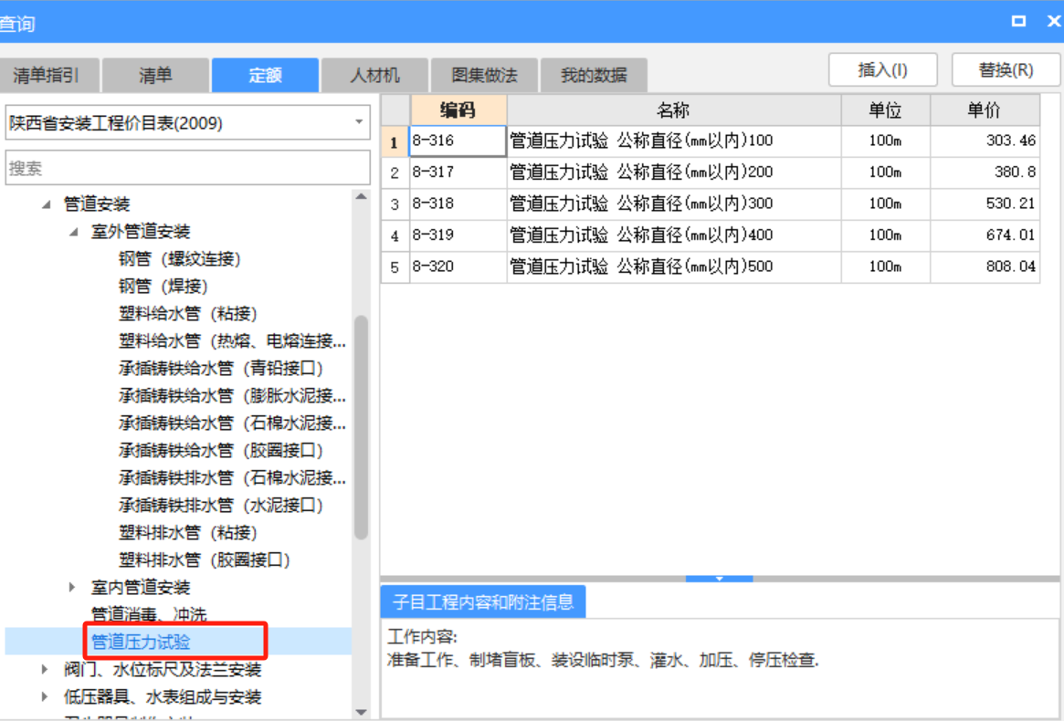

    定額定額內(nèi)這兩項沖突嗎?可以重復(fù)套嗎答疑解惑

  • 不沖突,你不要計算這個子目就行了,這是為獨立做壓力試驗設(shè)置的定額子目。

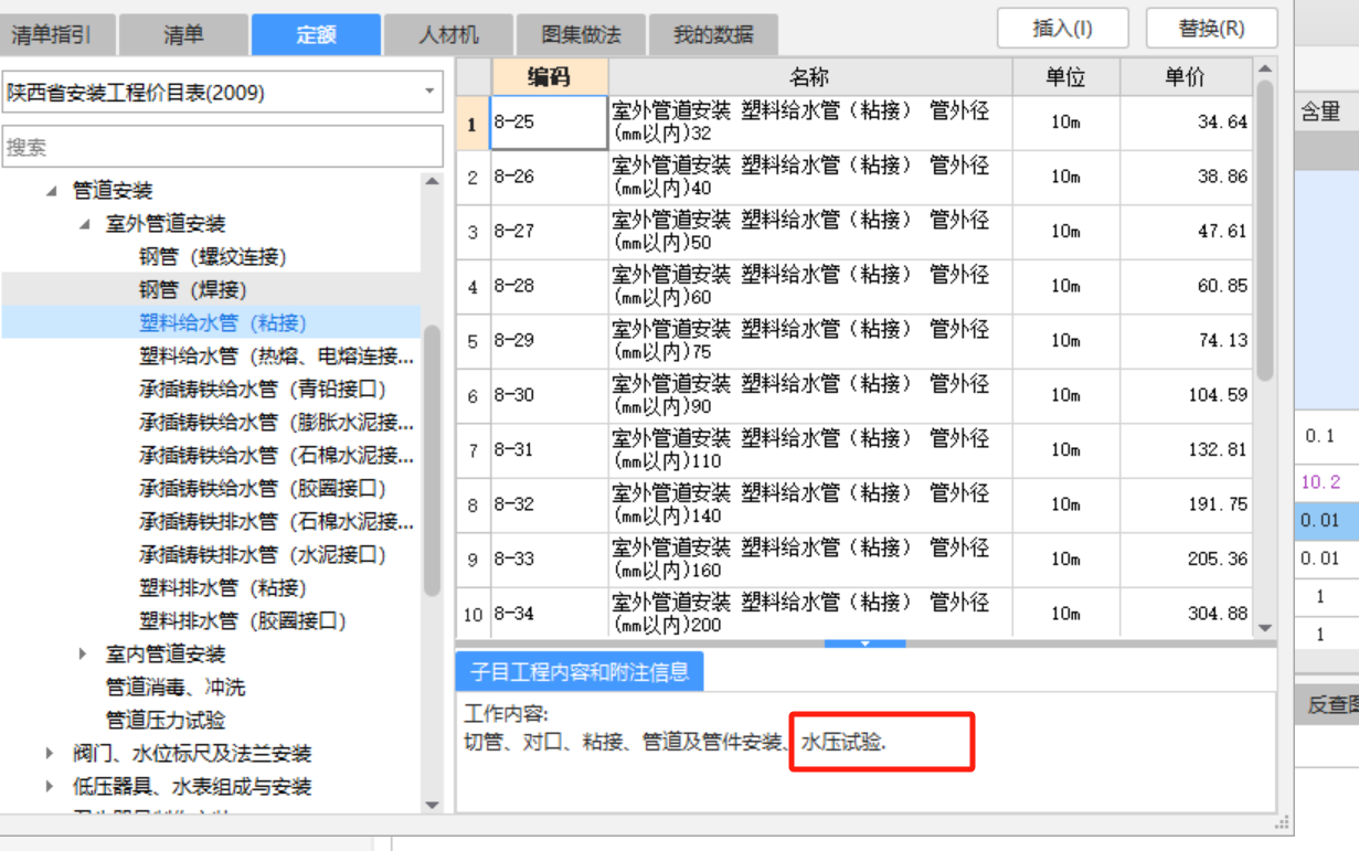

  • 一般情況,套用第一個子目就可以了

  • 沖突了,第一條定額已經(jīng)含了水壓試驗了,不用再套,不過你這個應(yīng)該少套了消毒定額,看下設(shè)計說明有沒提及,給水管一般還要套管道消毒子目

  • 沖突;
    水壓試驗項目僅適用于因工程需要而額外發(fā)生且非正常情況的管道水壓試驗。本章管道安裝定額中均已經(jīng)包括了規(guī)范要求的水壓試驗,不得重復(fù)計算。

  • 管道安裝不包含壓力試驗。

  • 安裝定額中給水管道安裝包含水壓試驗,不需要重復(fù)套用。

  • 管道安裝包括水壓試驗,但是給水管你可以在套一個消毒沖洗(這個不包含)。還有支吊架、管卡這些看看你當(dāng)?shù)氐亩~說明包不包括。

  • 管道定額 中包括了壓力試驗,不需要另套
