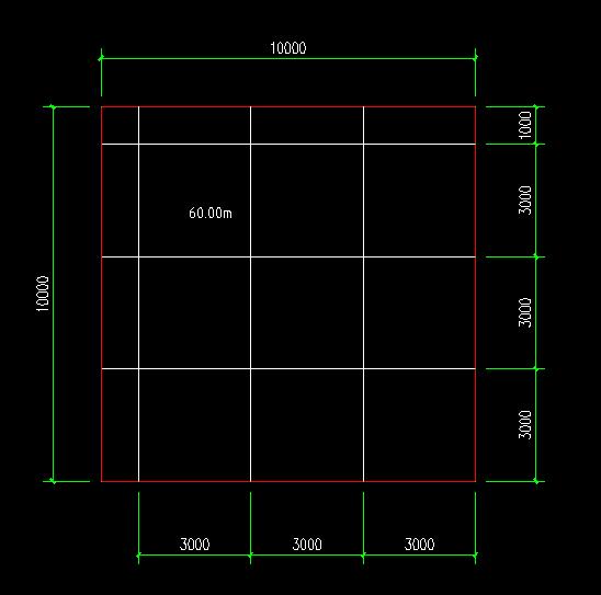

QDL/(3*3)*2*3

準確的,建議利用在CAD按圖紙要求形狀尺寸間距等畫出的,查看畫線長度
按一平面積計,長度是60米【白線的】
