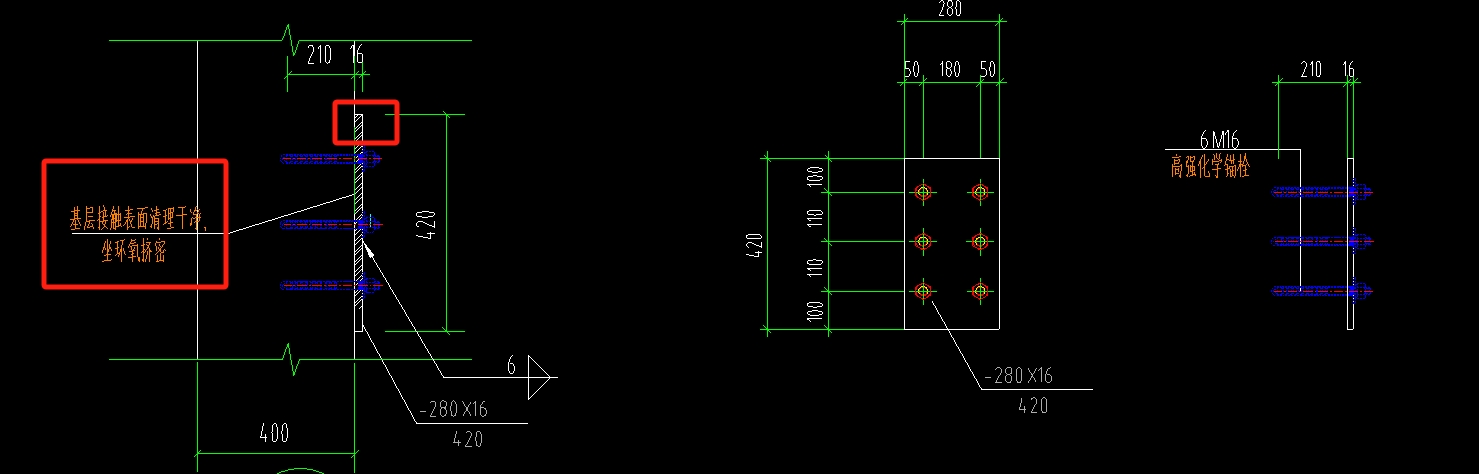

請問各位老師,第一處坐環氧擠密還需要套定額嗎?另外以上圖示鋼板是不是應該套鐵件制作、安裝?

不需要,套鐵件制安和化學錨栓;
