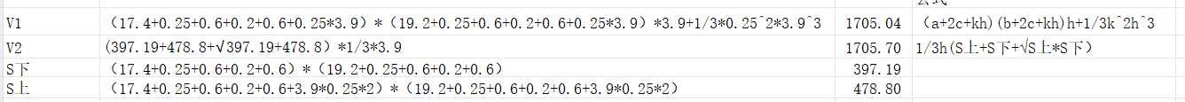

     關于兩個基坑土方計算公式計算結果差異問題
    1、V=1/3H(S上+S下+√S上*S下)
    2、V=1/3k^2h^3+(a+2c+kh)(b+2c+kh)k
    計算式如下:

  • 我用你的公式算出來是1705.71 和答案的四棱臺就差0.1
    然后我也做過拿到題目,我自己計算式也是算出(17.4+(0.125+0.3+0.1+0.3)*2+3.9*0.25)*21.825*3.9+((0.25)^2*3.9^3)/3=1705.71

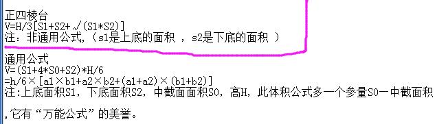

    我研究了一天,得出來的結果,公式一適合用于計算正四棱臺(即底坑長=寬),公式二計算基坑開挖量更準確。若是在考試,就以自己省份的教材里提到的公式來算;平時工作的話,看自己方便,用哪個都行,差不多多少。
