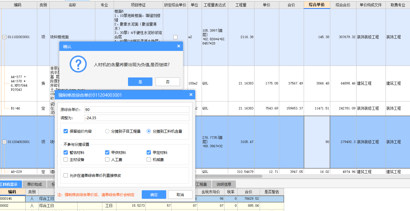

  • 麻煩老師看一下這個綜合單價降低的問題
    您好 我想咨詢下  如果投標合同綜合單價高,設計變更后綜合單價低了,單獨需要把差額部分減掉。我直接在強制修改價格中修改的,金額是負數。提示這個。是什么意思?我這樣操作對嗎?設計變更
    按變更后輸入,不是強行修改綜合單價。
    2024-04-28 14:48:19
  • 新綜合單價降低24.35,變成65.65?你如果要強制調整單價,應該調整為65.65。但是我感覺你這么做不太合理,變更后的單價你是如何確定的?如果是套定額,那你直接新建個清單就行,原清單工程量調為0
