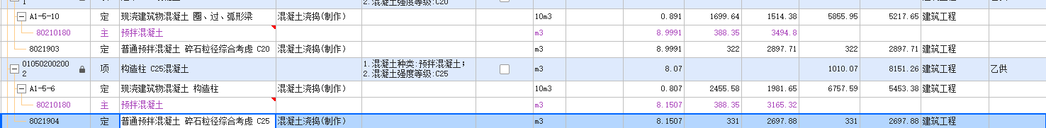

    我第一次做廣州定額 套這個混凝土是啥情況 ,他直接顯示關(guān)聯(lián)然后預(yù)拌混凝土現(xiàn)實0元,然后在人材機里面調(diào)價這個預(yù)拌混凝土是要調(diào)價的  調(diào)了下面那個關(guān)聯(lián)的不會變   是不是廣州的需要把關(guān)聯(lián)的刪除。
  • 預(yù)拌的子目已經(jīng)關(guān)聯(lián)了碎石砼條目了,套價只用套混凝土,水,中砂的信息價。紫色的不用再套價,不然重復(fù)了
