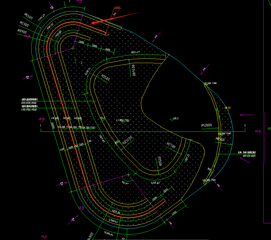

中心線長度就行;用GTJ中弧長標注或CAD弧長標注;
2024-04-27 13:37:03

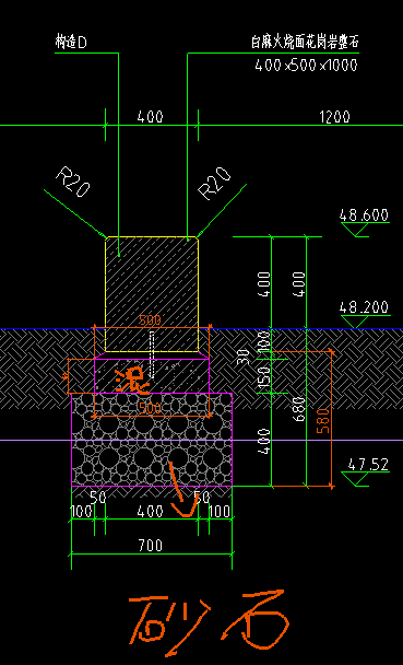

尊敬的歡樂心中飛雪老師,現(xiàn)在我是對這個構(gòu)件的長度有點不太理解,因為前幾天問您,您說自定義線繪制相交即
但是在結(jié)構(gòu)圖中的這個長度,是四周封閉的 是這個構(gòu)件的如果按設(shè)計給出的長度,然后兩側(cè)減去構(gòu)件一半,就是這個構(gòu)件的實際長度么?紅色線是設(shè)計給出的尺寸,但是這個構(gòu)件不是都是中心線相交的么,那是不是兩側(cè)都要減去相交一般的尺寸呢?老師,我現(xiàn)在就是不太理解這個構(gòu)件的長度,是按外邊線還是按什么?
