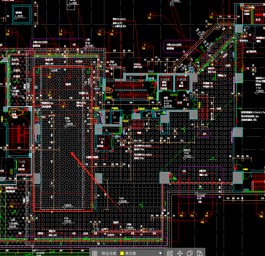

雷慶文 2024-04-27 09:34:41 | 廣東省 土建土建計量GTJ | 161查看 3回答
老牛 黃金專家
答題: 1750 被贊: 1564
單獨泳池不計算;房屋按相應規定計
2024-04-27 09:38:49
雪花飄 飄 鉑金專家
答題: 37004 被贊: 8770
不單獨計算,按樓層計算。
2024-04-27 09:47:19
張工
答題: 6 被贊: 3
按樓層計算建筑面積
2024-04-27 09:48:40
