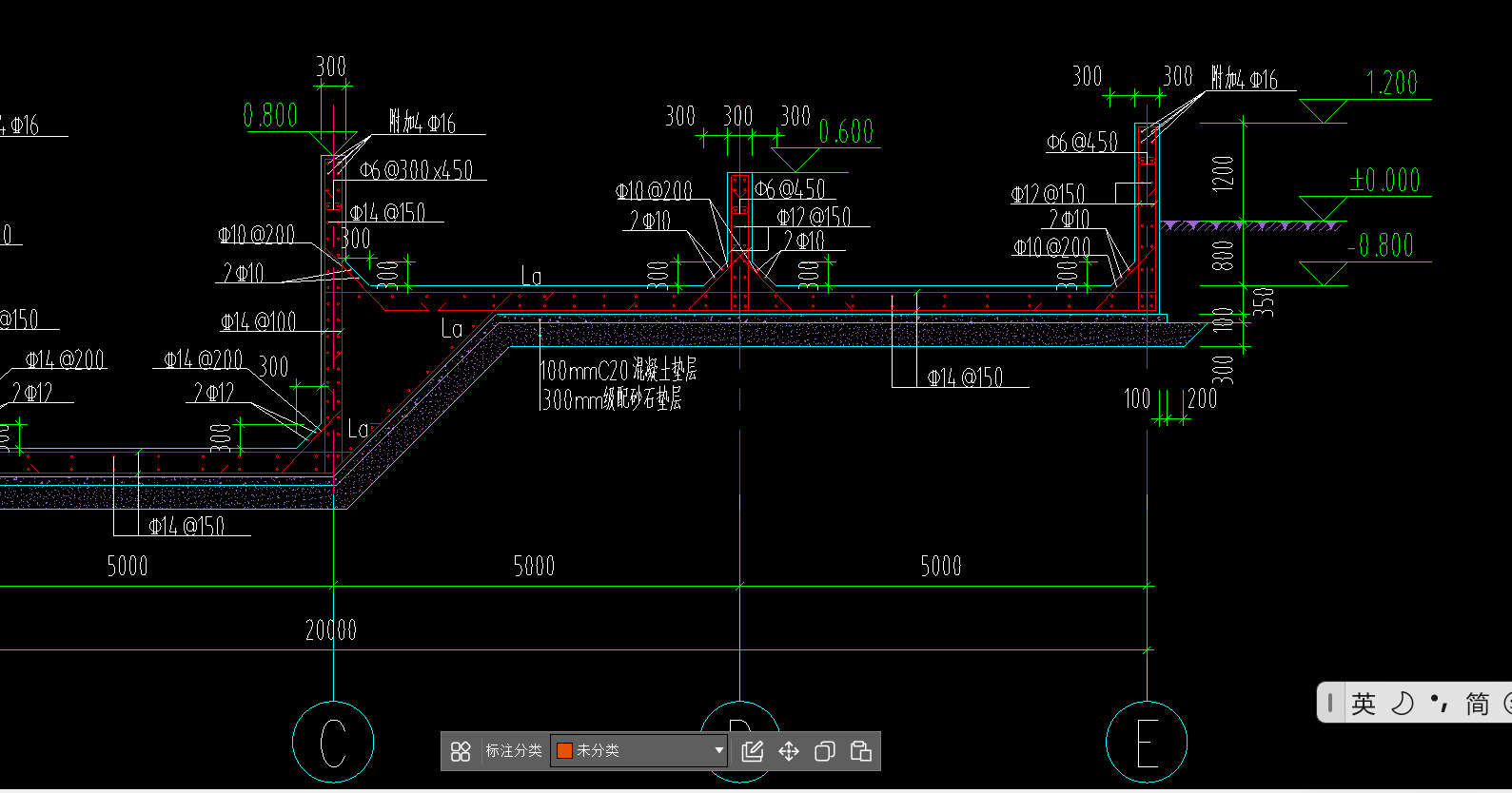

小白一個 2024-04-26 15:31:05 | 湖北省 土建 | 226查看 2回答
爍楠科技 鉆石專家
答題: 71164 被贊: 91248
2024-04-26 15:36:54
nh 鉆石專家
答題: 136308 被贊: 28067

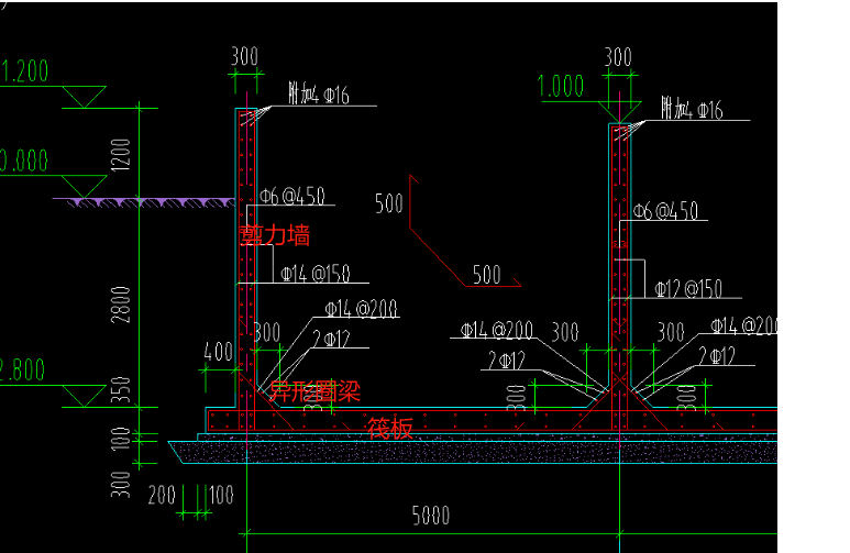

底用筏板,垂直用剪力墻,下斜位用變截面及異型圈梁或自定義線設置
2024-04-26 15:39:12
